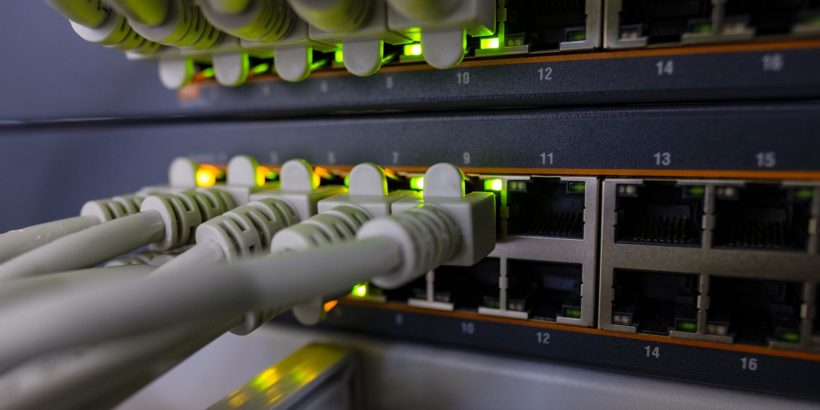

Größere Netzwerke
Plant man ein größeres Netzwerk, z.B. mit NAS, Homeserver und Überwachungskameras, ist es ratsam sich einen Netzwerkschrank zu zulegen. Dort Wird das der Router mit einem oder mehreren Ethernet-Switches Verbunden, diese werden an die Zahlreichen Ethernet-Dosen im Hauswirtschaftsraum / Keller oder eben da wo diese Anschlüssen sind verbunden.
Vorteile eines Managebaren Netzwerkes
Wenn man auf die richtigen Ethernet Switche setzt, kann man V-Lans Erstellen. Das sind Virtuelle Kabel, man kann also 2 Ports unterschiedlicher Ethernet Switches miteinander verbinden ohne dass diese mit den anderen Geräten Kommunizieren können. So kann man sein Netzwerk nach Kategorien einteilen wie z.B. Gast, Büro, Smart-Home, IOT, Überwachungskameras Usw. Das erhöht die Netzwerksicherheit.
